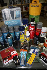

Para realizar la limpieza periódica de un arma necesitaremos:
- Baqueta de cerda y baqueta de cobre
- Disolvente y aceite especiales para armas
- Soporte para trapos y trapos de algodón
- Cepillo pequeño de cerda y de cobre
- Trapo de algodón grande (vale una camiseta vieja que no se deshilache)

Herramientas para la limpieza de armas
