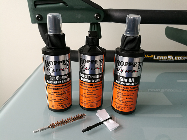

HOPPE’S ELITE: tratamiento para rifle de precisión
1- Productos Hoppes a emplear en el proceso de limpieza: Hoppes Elite Gun Cleaner, Hoppes Elite -Copper Terminator, Hoppes Elite Gun Oil.

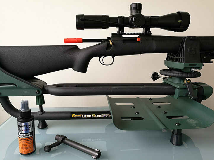

2- Rifle Remington 700 Police. S08 Win: tratamiento rifle de precisión.2
3- Colocamos una guía universal de baqueta Hoppes (Hoppes Universal Bore Guide) para proteger la acción de posibles roces de la baqueta y gratas de bronce.
 3
4- Introducimos un parche impregnado con Hoppes Elite Gun Cleaner y efectuamos una pasada tirando el parche por un extremo. Tenemos ya el cañon impregnado de líquido limpiador. Aunque el fabricante no lo indica, personalmete dejo actual 10 minutos el producto.

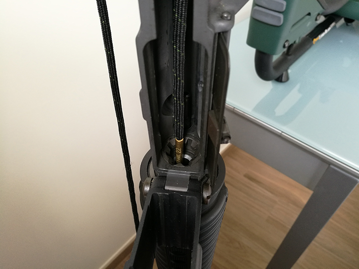

M-Pro 7: tratamiento para un rifle semiautomático
1- Productos M-Pro 7 a emplear en el proceso de limpieza, MPro Gun Cleaner, M-Pro Copper Remover, M-Pro 7 Gun Oil LPX.
 10
2- Rifle Colt Sporter 222 Rem: tratamiento para un rifle Semiautomático.
 11
3- Impregnamos la zona de limpieza de la BoreSnake, delante de la zona del cepillo de bronce, con M-Pro 7 Gun Cleaner por una cara.
 12
4- Realizamos una pasada por el interior de cañón. Para una limpieza standard durante una sesión de tiro o en una situación operativa es suficiente. Si estamos realizando una limpieza más profunda continuaremos con los siguientes pasos.

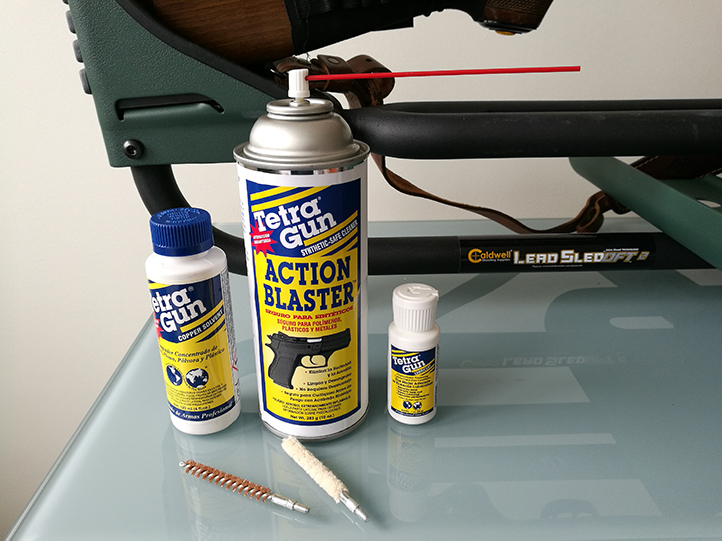

Tetra Gun: tratamiento para un rifle de caza
1- Productos TetraGun a emplear en el proceso de limpieza, Tetragun Cipper SOlvent, TetraGun Action Blaster, TetraGun Lubricant y TetraGun Spray cleaner and light lubricant.

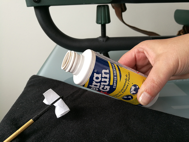

4- Introducimos un parche impregnador con TetraGun Copper Solvent y efectuamos una pasada retirando el parche por un extremos. Tenemos ya el cañon impregnado de líquido limpiador. Para cañones especialmente sucios, deberemos dejar actual el disolvente de 15 a 30 minutos.

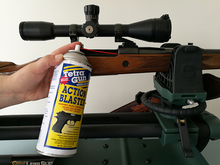

6b- Aunque existe otra forma más eficaz, colocando un trapo en la boca del cañón para recoger líquido y residuos, desde la recámara rociamos el interior del cañón con TetraGun Action Blaster.Ya sólo nos quedará pasar unos parches para secarlo.
25
