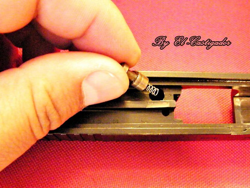

En la segunda foto se puede visualizar la corredera y en la tercera procedemos a la extracción del muelle recuperador, este se extrae ejerciendo una pequeña presión sobre el extremo que se sujeta por la acción de la presión del muelle en el alojamiento que tiene el cañón del arma para tal fin, para que una vez que estemos presionando y reduciendo el tamaño del mismo muelle podamos con cuidado levantar verticalmente el mismo para extraerlo del conjunto de la corredera.

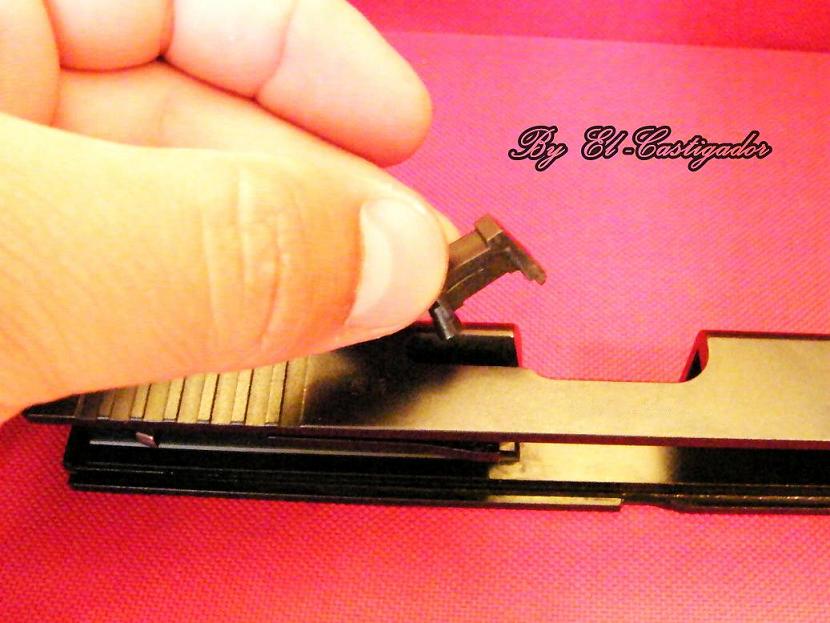

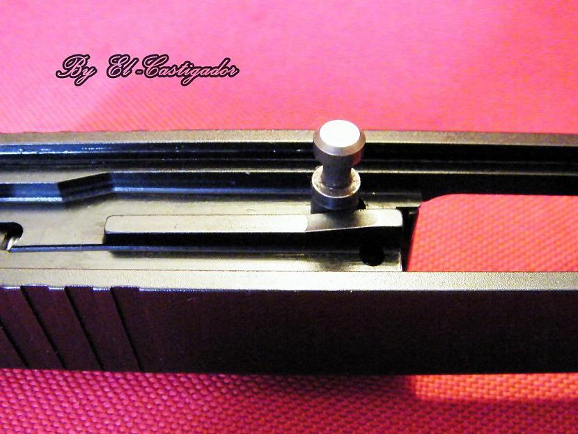

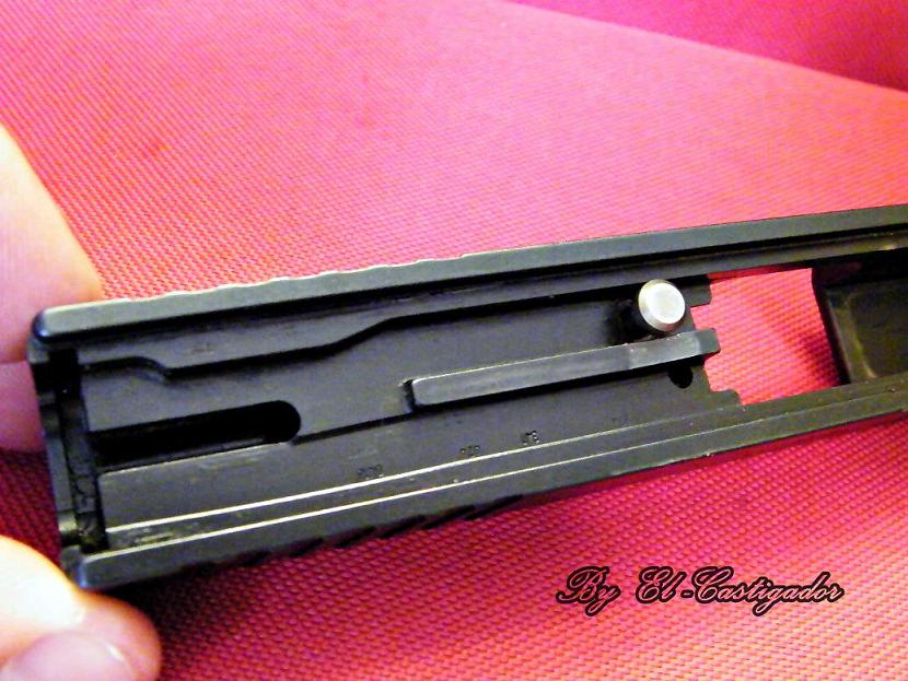

Una vez que ya tenemos extraidas la aguja percutora y el muelle junto con el bastago de la uña extratora procedemos a presionar el tetón que fija la uña extratora a la corredera, tan solo con presional ligeramente este libera la uña extratora de forma que volcamos un poco la corredera mientras presionamos el tetón y la uña extractora se liberará de la corredera por su propio peso.
Una vez que ha salido la uña extractora procedemos a extraer el tetón con su muelle, como se puede ver este tiene un rebaje que es lo que presiona la uña extractora mediante la presión del muelle que porta en un alojamiento interno el tetón.

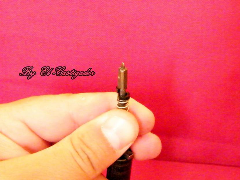

Acontinuación vamos a proceder al desarme del muelle de la aguja extractora para lo cual colocaremos la misma en el interior de la boca del cañón como se puede ver en la fotografía para poder empujar el muelle hacía abajo.
Una vez introducida la aguja y su envoltura quedará así.
Una vista general de las dos chavetas que fijan el muelle a la aguja.

Ahora con la aguja dentro del cañón y presionando el muelle hacía abajo extraeremos las dos chavetas de semicono que sujetan el muelle a la aguja percutora.
Como se puede ver en la siguiente foto son dos chavetas de plástico las que sujetan el muelle.
En la siguiente foto y una vez retiradas las chavetas ya tenemos el muelle liberado de la aguja, con lo cual procederemos a extraerlo de su alojamiento.

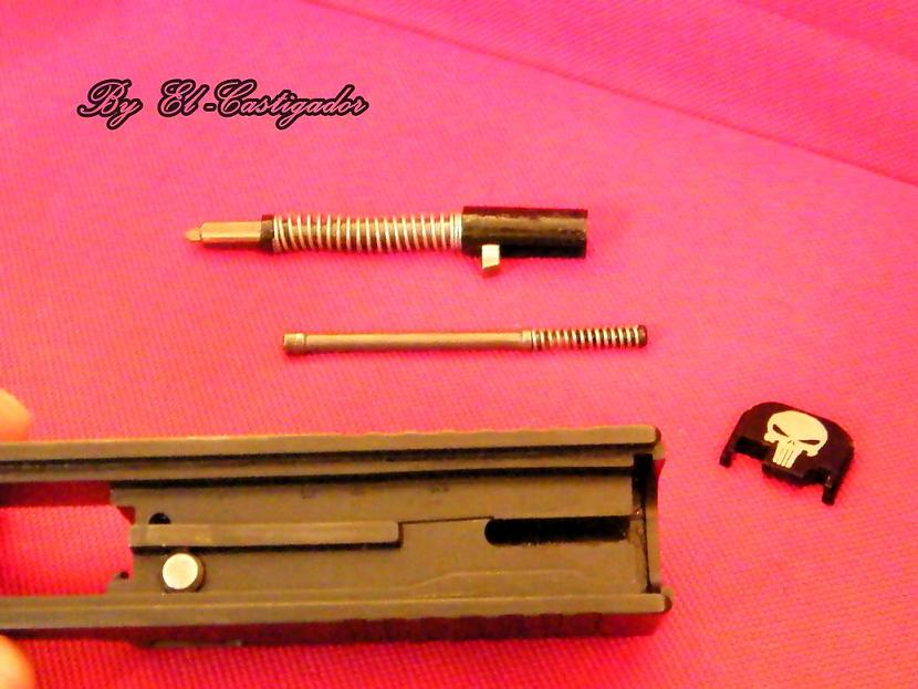

Ahora ya con el muelle liberado de la aguja percutora vasmos a desmotar la emvoltura de plástico que lleva la aguja percutora y pondremos unas fotos generales de la misma con todas sus piezas.

Bueno pues ya tenemos la corredera desarmada con todas sus piezas como se puede observar en la siguiente foto, ahora a limpiar las piezas y a engrasarlas, yo utilizo un aceite con base de teflón que va muy bien ya que también limpia las piezas y la misma forma un película protectora sobre las piezas rociadas.
