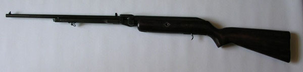

Después de la fabricación de la “cazoleta", se procedió al pulido y el pavonado de todas las piezas del mecanismo. En esta foto pueden verse todas las piezas ya montadas, de tal forma que la impronta quedaba convertida en toda una carabina.
Guardamonte pavonado y terminado

Amartillamiento completo de la STAR Symba
Despiece completo de la carabina STAR Symba

Carabina STAR Symba completamente restaurada que pertenece a la colección del autor del artículo
